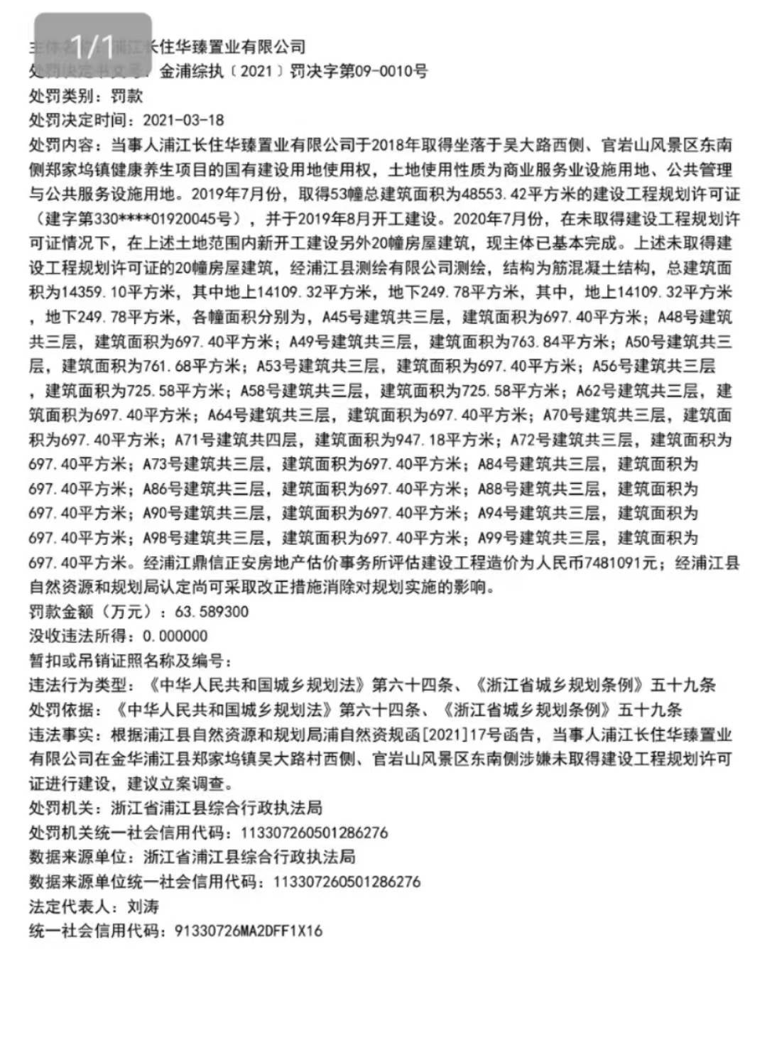

8、浦江县综合行政执法局分别于2021年3月、2022年5月对长住华臻公司2020年7、8月份未取得建设工程规划许可证的共计40幢违建行为作出处罚,并建议立案调查。但浦江县自规局仅在2021年2月新签发的规划设计文件上对违建的29幢商服用房作了添加变更,后续并未对长住华臻公司违建行为进行立案调查和处罚。违建的29幢商服房,共增加建筑面积23791㎡,按3层计,多出占地将近8000㎡,假设在二、三期建设用地未减少的情况下,业主们完全有理由怀疑这多出的8000㎡建设用地指标将只能以牺牲小区的道路、停车场地、公共配套等占地予以弥补。
