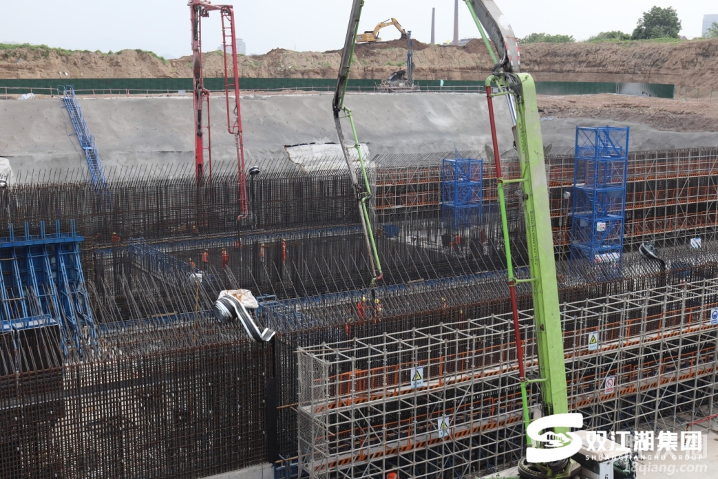

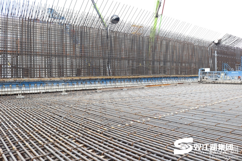

4月29日,在历经20小时连续作业后,随着最后一方混凝土顺利入模,甬金高速公路改扩建工程双江湖路段改河区域最后一块底板——JD54-1节段底板浇筑工作圆满完成,较原计划提前2天。
该底板长30米,累计浇筑混凝土1950立方米。此次浇筑的顺利完成,标志着改河段施工正式告别基础攻坚阶段,为后续施工扫清了关键障碍,也为工程整体推进奠定了坚实基础。
作为甬金高速公路改扩建工程双江湖路段全线施工难度最为集中的区域,改河段底板浇筑涉及水文地质条件复杂、涉水作业安全风险高、大体积混凝土温控防裂技术要求严等多重挑战。为确保底板浇筑质量与精度,双江湖集团开发公司制定了“全周期、全要素、全链条”的精细化管控保障方案。
一是强化前期策划与工艺论证。施工前,组织三轮专项方案评审,开展多次工艺参数模拟演算,并对作业人员进行系统技术交底与严格考核,确保方案科学可行、人员操作规范。

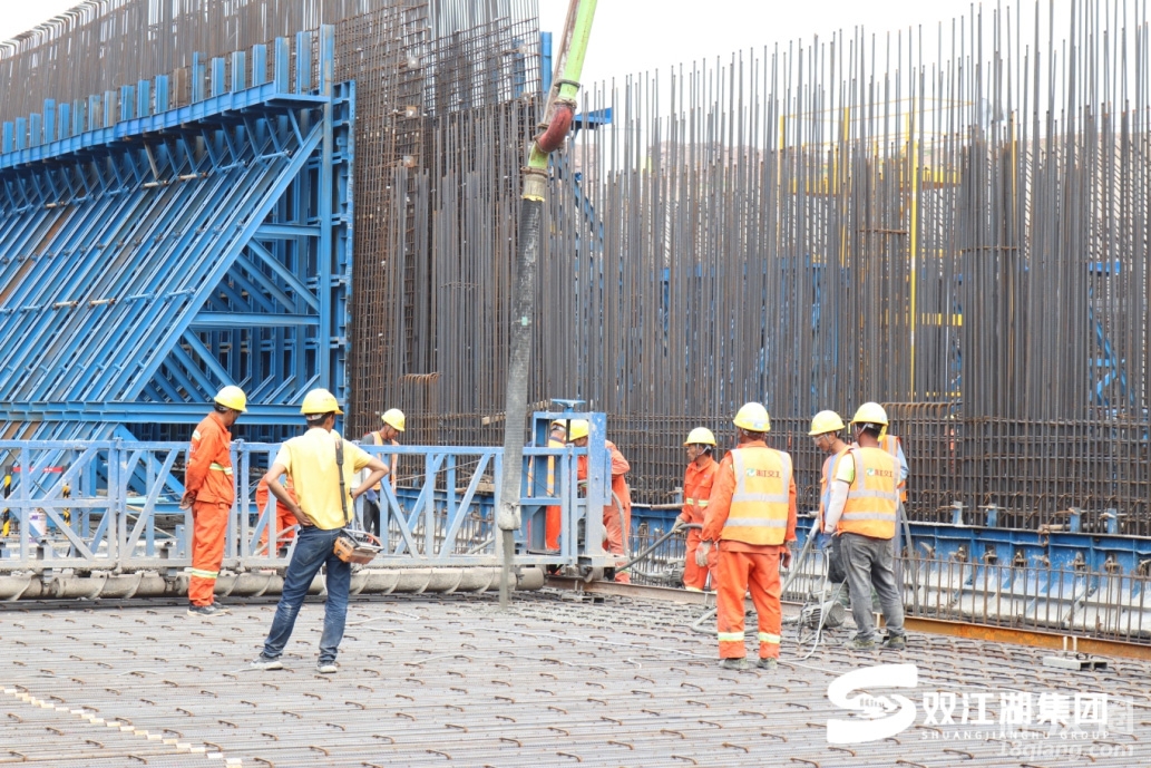

二是实施智慧化全过程管控。在混凝土生产运输环节,实行搅拌站配合比实时监测、运输车辆GPS全程追踪等智慧化管控措施,实现从出站到入仓的全流程可追溯。

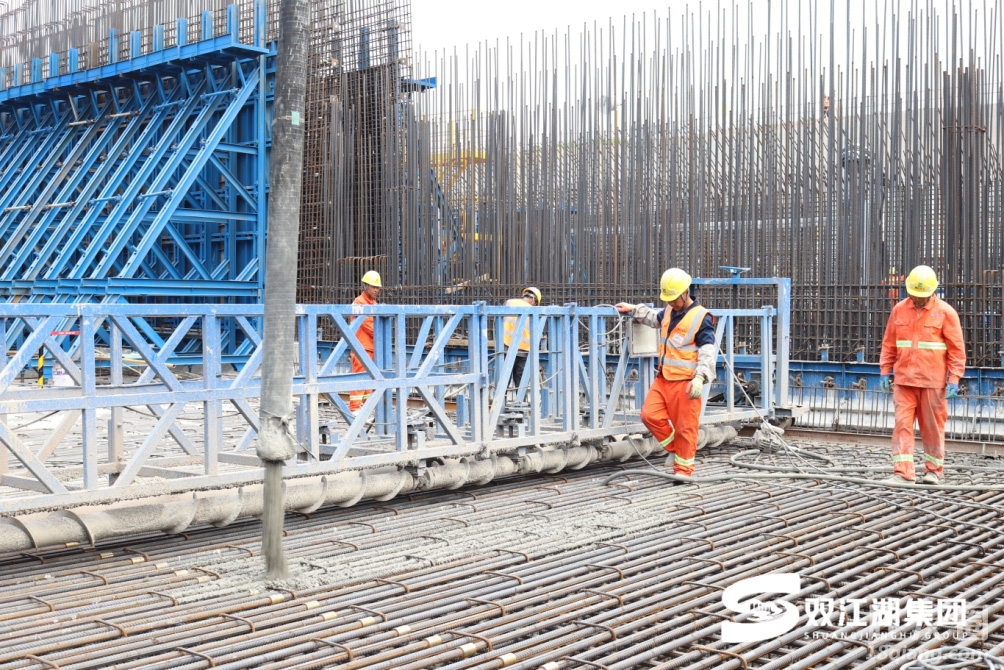

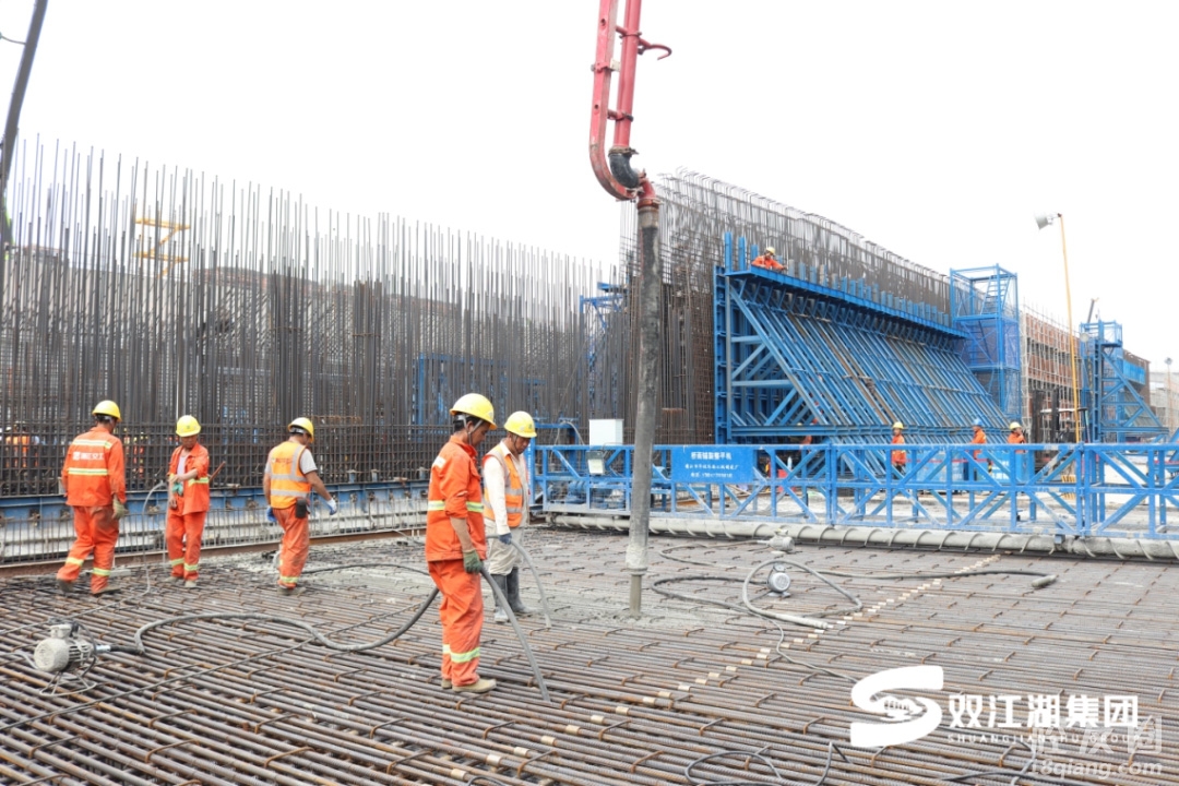

三是优化现场组织与工艺控制。浇筑现场投入2台长臂泵车、12辆混凝土运输车,管理人员全程旁站,严格把控入仓温度、分层振捣和收面工艺,确保1950立方米大体积混凝土高质量、高效率完成浇筑。
目前,工程已正式转入侧墙与顶板施工新阶段。双江湖集团开发公司将继续压实工作责任、细化推进举措、强化协同配合,保持攻坚奋进态势,重点攻克高空作业、混凝土防渗等新课题,稳步推进项目各项建设任务,为实现甬金高速公路2027年完工贡献硬核力量

    这钢筋体量,有点恐怖的

      基本上全是钢筋了
